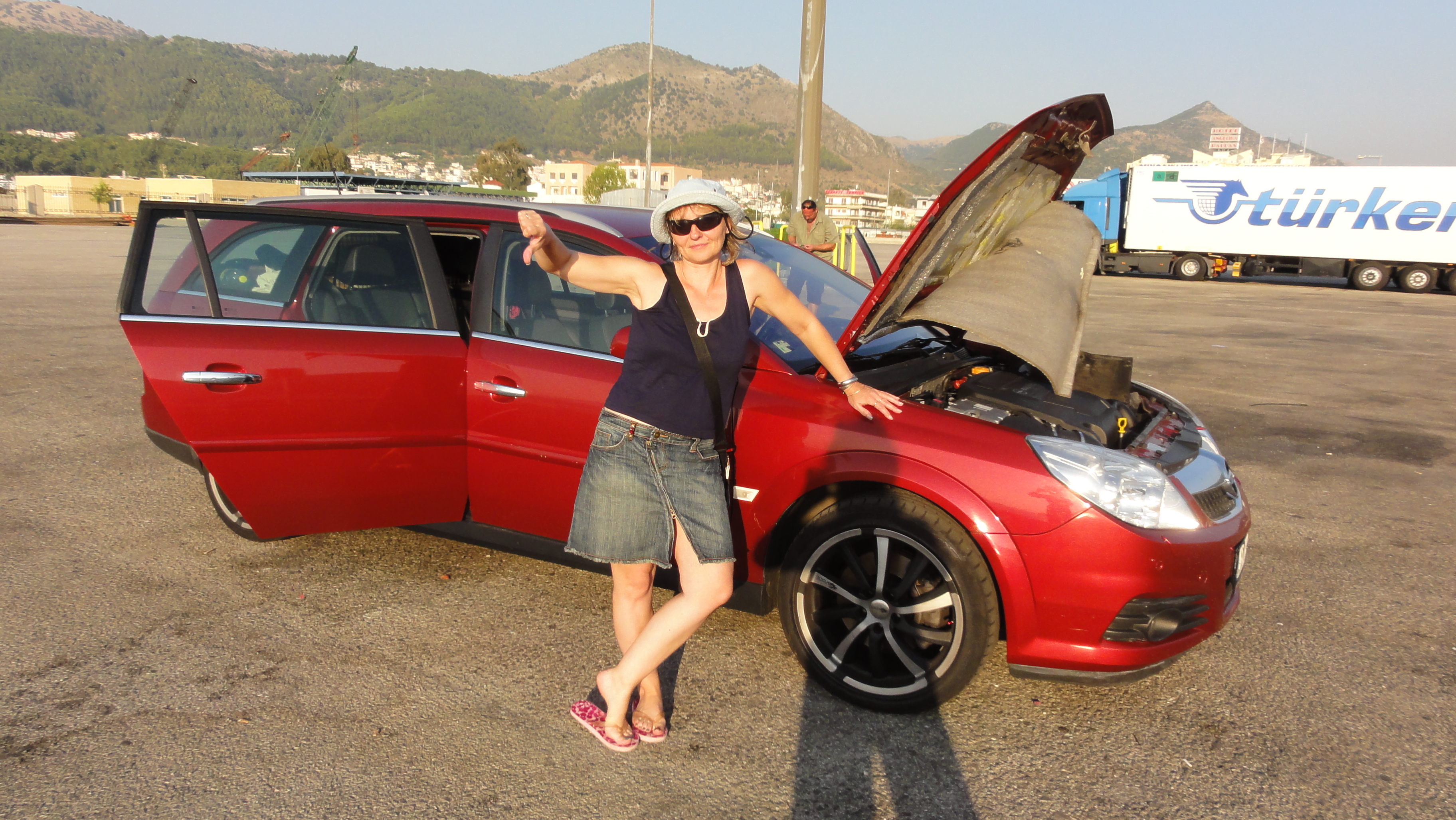

Ahoj, tímto Vás chci seznámit s chybou, které jsem se dopustil a která mi málem pokazila dovolenou.
Jel jsem trajektem z Benátek do Řecka a ve frontě na trajekt si krátil čas plánováním cesty po řecku v navigaci. V nastálem zmatku jsem nechal rádio s navigací zapnuté. Měl jsem jej totiž nastaveno na nanuální ON/OFF.
Těm znalejším už se asi rozlévá úsměv po tváři, pro ty ostatní: Trajekt jede 26hodin. Přesto, že mám baterii 81Ah, když jsem, jako velký frajer v řecku stiskl tlačítko na klíčku, nestalo se nic! Ihned jsem se svým malým problémem seznámil italskou obsluhu lodě, která začala běhat o poznání rychleji a chytajíc se za hlavu, volali: "automátiko, automátiko". Kéž by se to stalo někomu jinému, já bych se tak bavil!
Poté, co jsem se s nimi zhádal, že až do Patras s nimi prostě nepojedu, odněkud přitáhli startovací vozík a dali mi čuchnout. Jestli tam měli 12, nebo 24V a kam dali plus vůbec nevím, byl to stres. Výsledkem je, že jsem alespoň zařadil neutrál a vystrčili mě z lodě.
Byl jsem v neděli v osm hodil večer v řecku na molu s nepojízdným autem a začínala mi dovolená plná klidu a pohody.
Řekové jsou stále ještě milí a nápomocní lidé. Přijel ke mě maník, který tam tahačem nakládá návěsy a měl kabely na 12 i 24V. Připojil baterii, kde je plus jsem zjistil až v servisce, na baterce to poznat není, jenže motor prostě odmítal chytnout. Tak jsem řekovi řek, že si zavolám asistenci a odjel. Ani pivo v plechovce si nevzal.
Jak se smrákalo, tak se začaly na molu objevovat auta lidí jedoucích do Ankony. Narazil jsem tam na partu německých tuningářů a ti, po cca hodině zkoušek a testů a dobíjení, způsobili, že motor naskočil. Nastartovali jej lakem na vlasy.
Prý má tento model problémy s podtlakem v nádrži. Já nechtěl platit drahou italskou naftu, takže jsem měl v nádrži jen cca 5-8 litrů. a při startování s vybitou baterkou se zavzdušnilo dávkovací čerpadlo.
V euforii jsem jim dal karton piva (to mě potom trochu mrzelo), karton radlera (to mě zpočátku nemrzelo, ale manželka se postarala, že mě to nakoc přece jenom mrzelo) a pro děti manželčinýho plyšáka (to mě mrzí ještě nyní a asi dlouho bude) Ale nelituji toho, ti lidé byli báječní.
Pro každého, kdo se chce poučit:
- u VeC je lepší skoroplná, než skoroprázdná nádrž.
- všude jsou dobří lidé, takže žádný stres.
