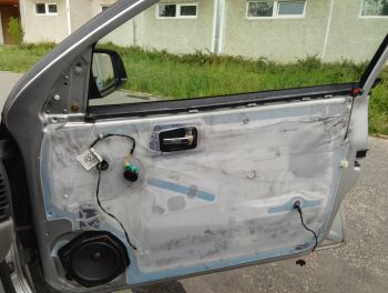

Ahoj všici.
Potřeboval bych poradit ohledně zamykání dveří u mé OC 2,5 DTI 2002. Jedná se o přední dveře spolujezdce. Když zamykám ať dálkou nebo klíčem tak to na střídačku jde a nejde zamknout či odemknout. Podařilo se mi rozebrat čalounění a když strčím ruku do dveří tak to servo cvakne vždycky ale táhla jen někdy. Ani nevím jak je to tam uvnitř přidělaný nikde žádný šroub či nýt. Poradí někdo co s tím? Díky

Asi takhle

Ahoj, Jardo! Pokud u Oplů začne blbnout za(ode)mykání či prakticky cokoli ve dveřích, bývává problém v kabeláži v průchodce ze dveří do A sloupku. U Omči jsem se s tím zatím nesetkal, ale možnost to je...

Jirko díky mrknu
