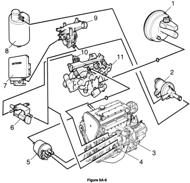

Nemáte prosím někdo schéma zapojení motoru C 20 Let??? koupil jsem calibru turbo a jsou tam zřejmě popřeházené podtlaky apod.,plní jen 0,5bar(měla by po úpravách plnit až 1,7). Byl venku motor a já to koupil nedodělaný. Je tam mnoho úprav a má to mít kolem 350PS...
Pokud by to někdo měl tak prosím na Email nebo Email
Díky moc!!!

Když už je toto vlákno o C20LET tak to sem hodím.
1. Posilovač brzd
2. Ventil odvětrání nádrže
3. Přepoušťák turba - turbína / výfuk
4. Přepoušťák turba - stlačený vzduch před / za kompresor
5. Řídící ventil turba (taky AMAL valve v AJ)
6. Ventil teplého startu
7. Motronic M2.7 ECU
8. Filtr s aktivním uhlím pro odvětrání nádrže
9. Část sání s klapkou
10. Regulátor tlaku paliva
11. Příruba sání kde jsou vstřikovače atd.
